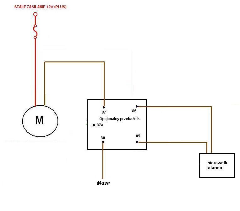

Jako że piękna wiosna za oknem zabrałem się do grzebania zlosnik.gif Z przed zimy został do dokończenia montaż alarmu w moim wozidle.
Model: RTX RANGER
Zapożyczony schemat:
Męczę się niemiłosiernie z podłączeniem siłownika tylnej klapy pod centralkę. Na kablu ze sterownika pokazuje 0,61 V. W instrukcji napisane że to sygnał niskoprądowy 200mA i że trzeba przez przekaźnik podłączyć do siłownika.
W sklepie mówią że 0,61V nie ruszy cewki.
Moje pytanie...
centralka zwalona ?
jest coś o czym nie wiem ?
jak to połączyć żeby działało ?

styki 30, 87 i 87a są to styki sterowane natomiast 86 i 85 tymi stykami sterujesz, czyli sygnał z alarmu podajesz na nie. Natomiast jeden z przewodów siłownia przecinasz i dajesz na 87 i 30. W ten sposób alarm będzie załączał na ułamek sekundy siłownik. Kwestia później podmiany kabli + i - w siłowniku tak żeby chował się.

A nie pojawia się tam sygnał masy, bo tak by wychodziło.
Czyli zasilasz cewkę przekaźnika jednym końcem z +12 V (z instalacji auta) a drugi koniec dajesz do centralki. W momencie wysłania sygnału otwarcia bagażnika przekaźnik powinien zadziałać.

I to jest strzał w dziesiątkę zlosnik.gif Jakoś na to w pierwszym momencie nie wpadłem.
