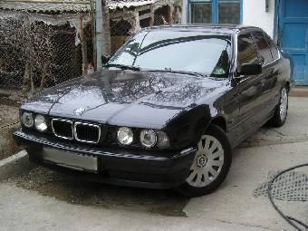

Kumpel który siedzi w Szkocji poprosił mnie o przysłanie mu żarówki do BMW - o takiego
Pytanie - jaką żarówkę mu wysłać? Chodzi o światła pozycyjne czyli tzw. krótkie.
Dzięki za podpowiedź.
A na marginesie - możliwe że na wyspach mają inne żarówki?

Do tych świateł pasuje KAŻDA żarówka H1...

pozycyjne czy mijania ?
pozycyjne to zwykła bezcokołowa żarówka 5W
mijania oraz długie to żarówka H1 55W
