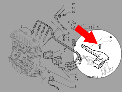

Potrzebuje do przykręcenia kawałka szpeja (plasstikowego) w samochodzie odpowiednie śruby. Według ePER i Fiat Compact kod katalogowy tej śruby (z podkładką) to 14942824.
No ale głupio tak jakos po trzy sztuki śrubu jechyać do ASO. Orientuje się ktoś co to za dziwaczna śruba?
Może pomoże mi jakiś właściciel 1.4 i podpatrzy u siebie, chodzi mi o śrubę na załączonym obrazku.
> Ja tam tej 16 wogóle nie mam :-))
Też nie miałem, ale wiem, że w niektórych 1.4 jest, a ponieważ kupiłem za parę groszy to chciałem przykręcić. Okazuje się, że nie jest to takie proste, bo o ile jedną śrubę przykręce, drugi wspornik też to dwóch pozostałych śrub nie mogę, bo osłonka wiązki przewodów mi przeszkadza. Widać były dwa różne rozwiązania. Nic to zobacze co da się zrobić.
Śruba to z tego co widze M8, tzn taki otwór jes w obudowie cewki gdzie wkręca się jedną ze śrub.
