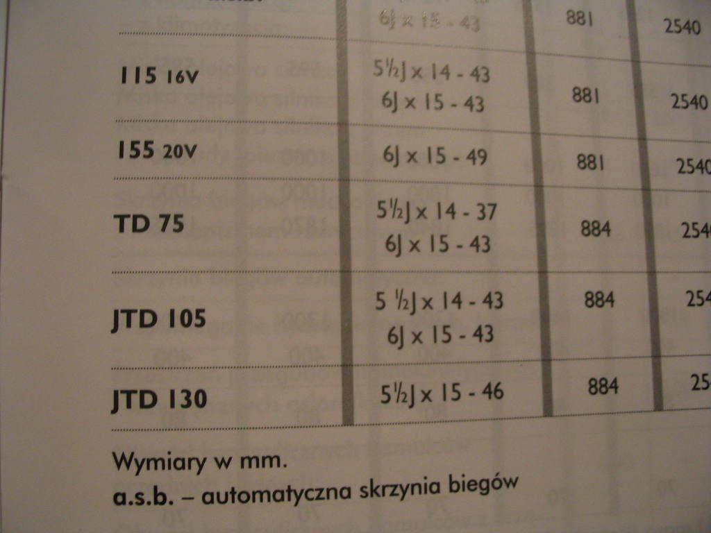

Ja w swojej JTD 110 mam aluminiowe 6Jx15 ET 43 Fabryczne 276436650-m%20118.jpg

Im większe ET tym koło wchodzi bardziej do środka,
Im mniejsze ET to tym więcej wystaje na "zewnątrz"

Nic nie piaskuje:-) pozatym ten rozmiar był montowany fabrycznie do mojego modelu,tak jak widać na rozpisce Myśle ze w 2,0 dlatego były ET 49 bo fabryka dawała opone 195/60/15 a do JTD 195/55/15 może przy wysokości 60 i ET 43 coś ociera.
