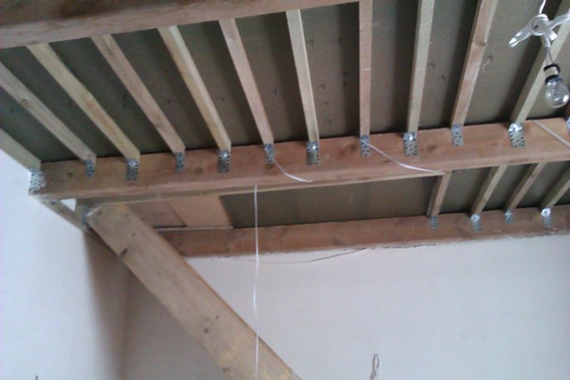

Jest sobie domek piętrowy, w którym za podłągę piętra robią dwie warstwy płyt wiórowych, od spodu wzmocnionych jętkami, a całośc opiera się na legarach.
Teraz tak, chciałbym to ocieplić wełną, aby odzielić na ile się da parter i piętro "cieplnie" i "akustycznie" - wełnę mam starą 15cm ale jarą do tego
Jak ułożę teraz wełnę, to później folię, stelaż i płyty G-K czy najpierw stelaż, a potem folię?
Poniżej fotka jak to wygląda

po pierwsze weź napisz, czy ta konstrukcja legarów to jest solidna ? Jakoś na zdjęciach to licho wygląda. Te poprzeczki jaki mają cel ?
a jak to zbadać cfaniaczek.gif.
Jak 4 lata temu nie było jeszcze nic to jak stałem na legarach to żaden się nie uginał przy mojej wadze (95kg)
> wygląda.
tak, wiem, ale w rzeczywistości tak nie jest
Tak bardzo duży, otóż rozstaw między legarami wynosi ok. 110cm, i jak miałem tylko 1 warstwę płyt to one się mocno uginały - wówczas zastosowałem to co widzicie - polepszyło to znacznie komfort chodzenia po podłodze, a miesiąc temu jeszcze dołożyłwm kolejną warstwę i teraz to już jest wogóle miodzio
