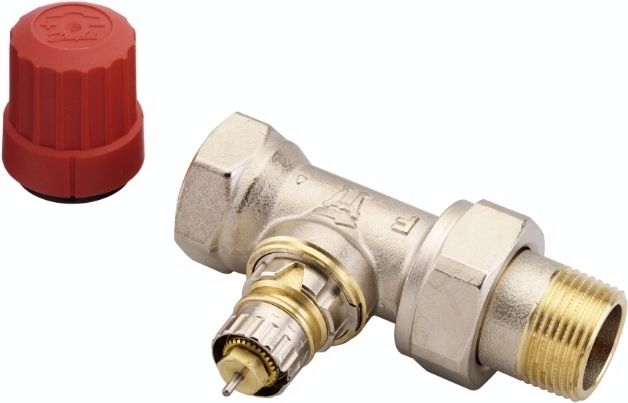

najczęściej nastawa wstępna to jest przesłonka którą nastawiasz np pierścionkiem który jest na ZAWORZE
to jest zawór ... i widać pierścionek (ten dookoła trzpienia) którym "sie robi nastawe wstępną
ta nastawa służy do wyregulowania ciśnień w całej instalacji (jest jednym z elementów) i przepływów tak by przez grzejnik nie popłynęło wiecej niż potrzeba
dopiero na ten ZAWÓR zakładasz głowicę ... na której regulujesz tyle ile popłynie na grzejnik a tym samym idzie "w powietrze" zeby Ci było ciepło w ... uszy ... wink.gif

Wolę założyć zawory z głowicami i olać ten temat - teraz tak - powiedzmy, że napewno wybiorę danfossa, przejrzałem katalog o jest mnóstwo jakiś typów montażu np. RA-N, RTD itp. - ale co to wszystko znaczy???

Generalnie powiedzmy, że podoba mi się ta - grzejniki mam boczno zasilane, obecnie mam zawory zwykłe IDMATR - na dole na imbuls u góry z pokrętłem - rozumiem, że wymianiam tylko te górne?
A możecie mi dobrać jeszcze właśnie zawory do głowic - czy to jest obojętne?
