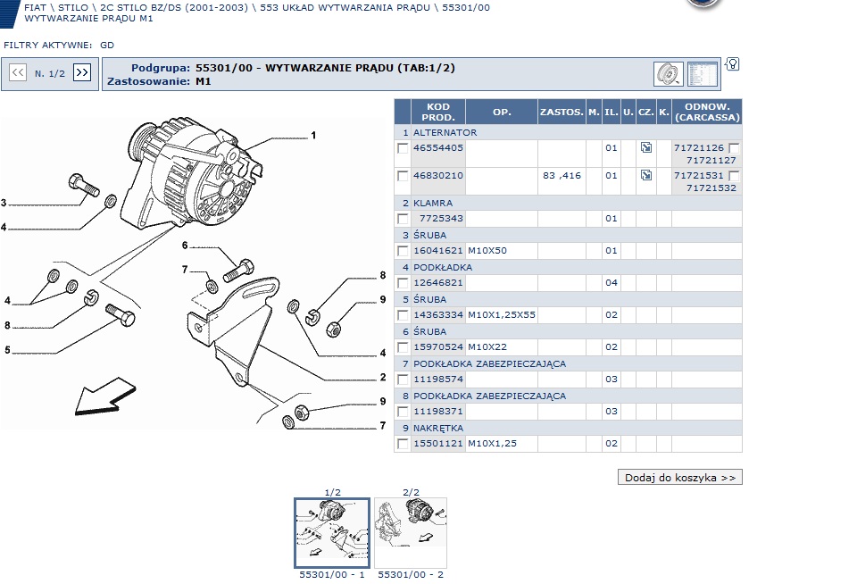

Poszukuję wymiaru śrub alternatora do 1,2 16V (Stilo) bez klimatyzacji.
Dwie śruby. Nie mam auta pod ręką by wykręcić i zmierzyć.
