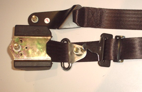

Witam , jak zdjąć plastik zasłaniający zwijacz przedniego pasa w Uno 3D czy zwijacz z fotografii ( załączniku ) będzie pasował ? pasy Sabelt z Poloneza....
Plastik jest przykrecony na 3 srubki:) ale wazna rzecz( zebys sie nie musial meczyc tak jak ja) odkrec tyko to strone szersza tam znaduje sie mechanizm blokujacy, a pod ta waska jest sprezyna! Boli jak sie niewie:) Ten co na fotce moze bedzie pasowal napewno fabryczny jest p[rzykrecany sruba 8 lub 10 mm, a ten ma na stale wkrecona.
