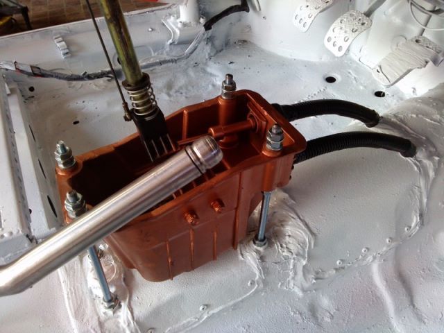

> A dzwignia zmiany biegów nie lata jak kij w wiadrze?
coś tam lata nie jestem w stanie powiedzieć czy tak jest lub powinno być w CC czy nie bo to moje pierwsze CC a lewarek jest podniesiony do góry
