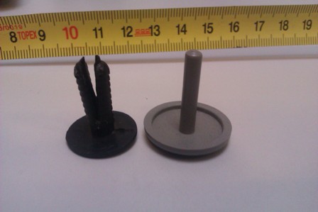

zacieki to małe piwo, ale ja jak umyłem u siebie w Astrze F kombi to po wyschnięciu CAŁA się zwiesiła. Normalnie beksa.gif mi się chciało, na szczęście znalazłem sklep ze spinkami samochodowymi, kupiłem coś jakby kołki rozporowe i po zainslalowaniu ok. 30 szt. jest OK.

Wszystkie zdjęcia przedstawiają jeden taki kołek.
ja brałem małe wiertło na wkrętarkę i wierciłem w tej jakiby pilśni co jest między dachem a tkaniną - nawet za wiele nie widać bo kołek jest siwy.
Tylko musisz uważać wiercąc, żeby Ci się nie zawinęła ta tkanina bo nawet nie będziesz wiedział kiedy i się jeszcze mocniej ściągnie.
Za kołki płaciłem chyba 1zł/szt. Jak nie znajdziesz w katalogu nic takiego i/lub nie będziesz miał skąd zamówić to daj znać na priv to Ci kupię u siebie i wyślę

EDIT: i nie przejmuj się ich długością, ja jak miejscami nie miałem tyle wolnego miejsca do dachu to obcinałem nożem jedną i drugą część i też trzyma

Trochę znalazłem: nr. kat. Romix 60120, 60121, C10012. Tak na szybko.
