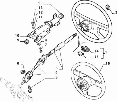

Za to dalej grzechocze w kolumnie kierowniczej i faktycznie jest też lekki luz poprzeczny tzn. góra dół. Są tam jakieś łożyska podtrzymujące wałek kierowniczy? Coś się wyrobiło tylko nie bardzo wiem co niewiem.gif
rzuce jutro okiem bo mam kilka luzem, ale z tego co pamietam to lozysk nie ma chyba, ale pod kierka pod obudowa przelacznikow powninny byc sruby mocowania drazka.
Jest łożysko nr 14, ale nie wiem czy to ono hałasuje, czy wystarczy wymienić te elastyczne tuleje nr 9
