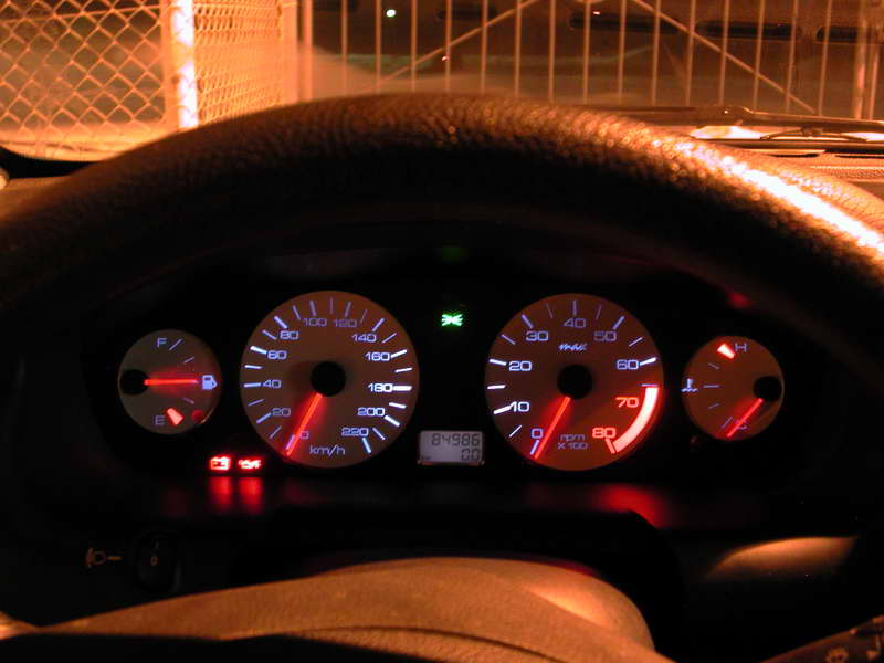

no wreszcie jest "in blue" :)
niestety do passata troche mu brakuje...ale i tak mogloby byc gorzej smile.gif
uu bardzo przyzwoicie
Mam tez niebieskie tylk troche inny wzor.
Jak chcesz zeby w miare rownomiernie swiecilo to sproboj pod tarcze podlozyc jakas matowa folie (czym grubsza tym rownomierniej bedzie swiecic). Ja u siebie zastosowalem "koszulke" do segregatorow i mimo, ze zastosowany przeze mnie material jest raczej kiepski, to jakosc podswietlenia jest znacznie lepsza.
ja mysle ze bedzie spory problem z rownomiernym rozprowadzeniem swiatla...w oryginalnych tarczach jest to rozwiazane dosyc profesjonalnie (w roznych miejscach sa rozne folie i dlatego uzyskuje sie rownomiernosc)...ciezko bedzie to zrobic...
ja zastosowalem nawet dwie folie...obydwie matowe...jedna biala druga niebieska a i tak jest jak jest
najbardziej zadowolony jestem z niebieskiego wyswietlacza kilometrow smile.gif
a co to za dwa zegary widac na lewym slupku ?? Fajnie to wyglada i super wpasowane.
