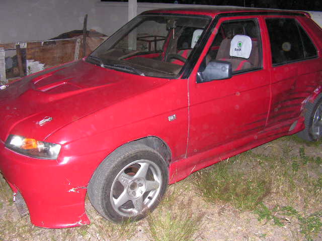

temat ten drazylem we wtrorek, zalozylem felgi ze sowjego starego auta( te co na zdjeciu) i jakos sie cos tarlo lekko przy jezdzie i mocna przy hamowaniu 276565833-PICT0109.JPG

jeszcze raz felgi ze skody(te ze zdejcia ) mi nie weszly ze wzglecu na szerokosc 7,5 cala, teraz jezdze na 15 o szerkosci 6,5 cala i ET 35

generalnie ja nie wiem tez czemu u mnie bylo cos nie tak, ale jak sie hamowalem strasznie zaczynalo cos trzec a momentami jak by hamulce nie odpousczaly. Moze ta felga nie pasowalo to dosc duzych hamulcy jakie sa w u mnie
A spradwdzalem to tez na oponkach 195/50
