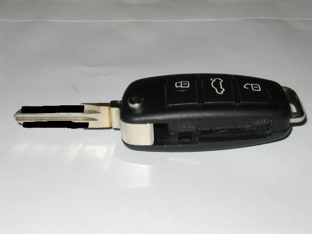

Mam i ja takie narzędzie - mała rzecz a cieszy.
Kupiłem taki oto kluczyk i zaadaptowalem kluczyk od mojego autka. Poczatkowo mial w środku znaleźć się pilot od alarmu ale po długim cięciu, szlifowaniu i dopasowywaniu okazalo się że niestety nic z tego nie będzie dopóki ktoś nie pokusi się o skonstruowanie płytki dedykowanej dla tego kluczyka - ale może kiedyś uda się zrealizować plan w 100%
Po co ci kluczyk od szmelcwagona? Nawet alarmu nie obsługuje, masz teraz 2 piloty?
no właśnie coś takiego zacząlem kobinować ale mi skiełzło i dałem przez chwilę spokój. Jakieś bliższe wskazówki ?
Najgorzej wycina się kluczyk z tego plastiku (zwłaszcza jeśli nie chcesz uszkodzić IMO) potem idzie - ja celowo zamowilem kluczyk w ktorym byl juz wyciety grot bo moglem go spokojnie wyjac i robic swoj na miare tamtego i udalo sie.
Co do IMO to znalazlem na jakims forum ze w fiacie jest taki sam jak w VW wiec mozna spokojnie kupic sama pastylke i goscie co dorabiaja klucze spokojnie zaprogramuja zeby dzialal. Grot tez dorobia tylko mi zakrzykneli okolo 40zł ale postanowilem ze zrobie sam i dopiolem swego.
Co do alarmu to spotkalem na necie jak goscie dorabiaja plytki pilotow do alarmow firmy corado (poznalem po zdjeciach) a jak zakladalem alarm to rozwazalem corado bo w 2 poprzednich autach mialem i dzialaly bez zarzutu. Za to teraz w kluczyku mam schowek na zapasową baterie do alarmu ;-)
W kazdym razie zachecam Cię do dokończenia sprawy bo nawet sam kluczyk warto mieć skoro już nad tym myślałeś to napewno się nie zawiedziesz.
Jedyny mankament to to że trzeba ostrożnie ze stacyjki wyjmować bo jest dłuższy i jak się to zrobi energicznie to można sobie porysować konsole kolo kratki wlotu powietrza.

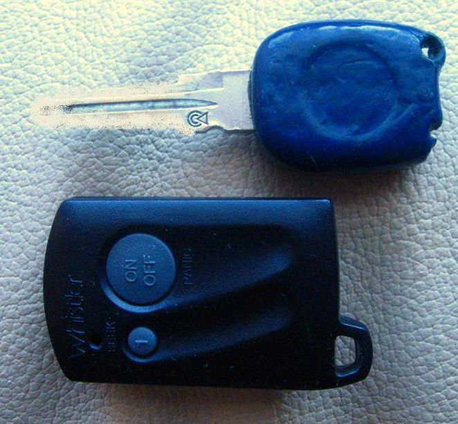

Panowie mój kluczyk też nie jest w najlepszej kondycji więc chce dorobić nowy i bedzie to napewno scyzoryk. smile.gifAle nie jest to takie prost ponieważ jest immobilizer oslabiony.gifw kluczyku oraz mam alarm firmy whistler taki dawali jak moja marey była kupywana pilot ten ma 2 przyciski jeden od syreny a drugi zamykanie /otwieranie fury.Z tego co wyczytalem to moge kupić scyzoryk np. od skody i taki wlasnie planuje ale nie wiem czy dwu przyciskowy czy truj przyciskowy.Nie wiem który wybrać ponieważ jak już pisałem mój pilot ma dwa przyciski otwieranie /zamykanie w jednym przycisku wolał bym rozdzielic to na dwa ale nie wiem czy jest taka możliwość. Odpowiedni grot można zakupić na allegro, usuge przeprogramowania też mozna ,,kupić''.Nie wiem jeszcze co zrobie z IMO nie mam pomysłu.Co Wy o tym myślicie uda się?A taki mam teraz pilot i kluczyk (pilot leżał z 2lata bez bat i się rozprogramował:-) )

a da se dorobic taki zeby dzialal jak mam imo i alarm w kluczyku?? krolik.gif
Super ale musze wyjac ze starego klucza immo i zaprogramowac plytke w scyzoryku a z tego co sie dowiedzialem to ciezko z tym bedzie

Co do typu kluczyka to zapytaj gościa co przerabia.
Lepiej żeby Ci zrobił na 2 przyciskowy bo wtedy nie będziesz miał niewykorzystanych przycisków w kluczyku. Co do imo to nie ma najmniejszego problemu. Idz do zakładu gdzie dorabiają klucze i oni bez problemu zrobią Ci klona z pastylki którą masz w kluczyku, a FIAT i cały VAG ma ten sam rodziaj pastylki więc założysz w miejsce gdzie jest odpowiednia kieszonka w scyzoryku, co do grota to nie musisz kupować czystego.
Możesz tego wyciąć i wyszlifować, materiał mięki więc nie będzie problemów, możesz też spróbować wydłubać z niebieskiego kluczyka pastylke ale to nie będzie łatwe, łatwo ją natomiast będzie uszkodzić.
Obecnie nie ma z tym żadnego problemu, gdybym nie wycinał w środku scyzoryka pod swój alarm to już bym danwo miał przerobione a tak to narazie kupa.

Grot jest taki jak w calym VAGu bo produkuje go ta sama firma ale mi osobiście fiatowski scyzoryk wogóle nie przypadł do gustu, jest to moim skromnym zdaniem "scyzoryk dla ubogich" chodziać przyznaje że w śród standartowych kluczyków fiat ma zdecydowanie najlepsze (pomijając ostatnie wynalazki)
