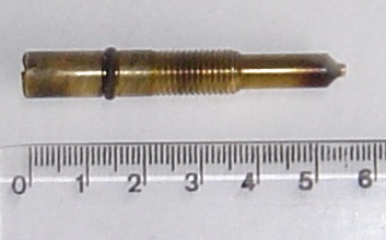

Tak wygląda ta śruba. Reduktor Lovato. Co o tym sądzicie? Ułamana czy nie?
> Ułamana.
Dzięki. To i dobrze i źle. Dobrze dlatego, że już wiem o co chodzi, a źle że nie wiem skąd teraz taką śrubę wykombinować. Co sugerujecie - gdzie można kupić tę śrubkę ? Gazownicy mają ?

Ja jeździłem na ułamanej. Tzn. wyciągnąłem ułamaną końcówkę żeby przywrócić przelot gazu i wyregulowałem instalkę tak że było OK.. To tak z lenistwa bo nie chciało mi się jeździć i szukać po gazownikach śrubki ze starego reduktora. Nie było może to zbyt dokładnie wyregulowane ale spokojnie dało się jeździć. Tak doturlałem się do wymiany parownika.
> Ułamana.

Raczej kawałek stożka bo reszta siedzi w korpusie parownika i nie puszcza gazu obejściem. Miałem dokładnie to samo. Nawet całkowite wykręcenie śrubki nie wpływało na skład mieszanki na luzie. Można to dość prosto sprawdzić. Wystarczy zmniejszyć czułość membrany do tego stopnia lambda nie będzie widoczne falowanie czyli będzie bardzo ubogo. I odkręcać śrubkę. W pewnej chwili mieszanka musi się wzbogacić. Jeśli tak nie będzie to znaczy że przelot gazu jest zamknięty.
Wiem że jestem upierdliwy ale jak bonie dydy ten śrubek wydaje mi się być kompletny zlosnik.gif. On nie jest zakończony śpicykiem jak igiełka. Poza tym kolega ma bogato więc to chyba nie problem zamkniętego zaworu?
> Wiem że jestem upierdliwy ale jak bonie dydy ten śrubek wydaje mi się być kompletny.
No to mamy dwie wersje:
1) ułamana,
Może ktoś z Forumowiczów posiada gdzieś na wierzchu zeby.GIF taką śrubkę i mógłby ten spór rozstrzygnąć? smile.gif

A mnie go braknie lepiej jak pół
Igiełka jest ciut ostrzejsza ale ten spi..., spie... spac... tfu.. czubek jast podobny do igiełki

Moje doświadczenie mówi co innego. Jeśli teraz jest za bogato na wolnych to dlatego że jest ustawiona zbyt duża czułość. Zmniejszenie czułości spowoduje że na wolnych będzie mniej bogato albo za ubogo i wtedy do akcji wchodzi śrubka która to wyreguluje.. Ale że jest ułamana to nie wejdzie. I nie da się ustawić wolnych obrotów. W celach porównawczych zamieszczam foto swojej ułamanej śrubki. Druga połowa albo nawet 3/4 była w parowniku.
> No...,
> parowniku.
Cóż, pod gradem dostarczonych dowodów wycofuję się ze swojej teorii śrubkowo-śpicykowej mlot.gifi nakierowuję swoje niedowiarstwo na inne tematy. banana-wave.gif
