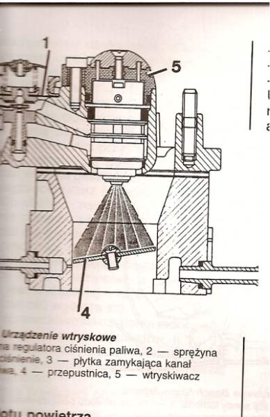

W ksiace WKŁ napisali że: "Czujnik położenia przepustnice jest montowany fabrycznie . Nie wolno go naprawiać ani wymontowaywać"
Czy to oznacza ze musze kupić całą przepustnice z czujnikiem? Czy jak?
W którym miejscu znajduje się ten czujnik no i elektro zawór podcisnieniowy?
Własnie wróciłem ze sklepu, nie da się kupić samego czujnika, ale za całe urządzenie wtryskowe krzykneli 2000zł faint.gif
Jeśli byłeś w ASO to pewnie chcieli Ciebie naciągnąć. Szukaj w innych sklepach. Widziałem potencjometry przepustnicy w ofercie Euro Moto Fan. Poza tym niepamiętam kto to pisał na tym kąciku, ale podobno pasuje z VW Jetta 1.6 . Poszukaj w archiwum. może jeszcze jest ten wątek.
Przestrzegają w ten sposób przed niepotrzebnym grzebaniem w nim. Informacja z niego jest chyba jedną z ważniejszych, na podstawie których komputer wypracowuje dawkę paliwa którą ma podać wtryskiwacz. Śruby mocujące potencjometr mają nietypowy łeb aby utrudnić przestawienie go. Więc jeśli będziesz go zmieniał to zmierz rezystancję na starym potencjometrze w położeniu neutralnym i ustaw nowy tak by miał taką samą rezystancję w położeniu neutralnym.
Ten potencjometr mozna kupic na szrocie jesli chcesz ja mam do sprzedania:) tyko narpierw musisz zrobic fotke swojego czy to napewno ten sam! Pozatym powinien pasowac od VW golf 3 1.4 ( ten sam uklad wtryskowy mono-jettronic smile.gif czy cos o takiej nazwie )
