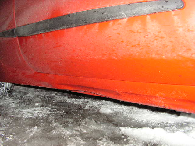

Prawy próg mam wgnieciony, a przy okazji pomaluje klamki, lusterka, listwy. 276648470-PICT0018.JPG
Uuuu to niedobrze. Ale dobrze ze tylko na tym sie skonczylo.
> listwy.
Moze poszukaj takich fachowców . robilem u goscia błotnik. mistrzostwo świata, nic nie widać ok.gif
Z progiem tak się nie da no.gif - to zamknięty profil, nie ma dostępu od wnętrza. frown.gif
Takie coś naprawia się w ten sposób, że na wierzchu spawa się migomatem takie uszka z drutu do złapania szczypcami, potem za te przyspawane wypustki wyciąga się blachę do mniej więcej poprzedniego kształtu (na ile się da), szlifierką usuwa te przyspawane uszka i potem się szpachluje i lakieruje. Brzmi źle, ale drugi sposób to wycięcie całego progu i wspawanie nowego - co jest jeszcze gorsze sick.gif
