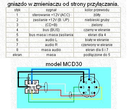

Witam, skompletowalem wtyczki i kabel i zamierzam wlasnorecznie zrobic kabel do zmieniarki. Ze stronki http://www.studio24.prv.pl/ sciagnalem schemat, tylko ze jest jedno ale. Moze mi ktos wyjasnic co oznacza na schemacie to kolko (podpisane jako "ekran dla...") Jak to podlaczyc? Bede wdzieczny za wszelkie podpowiedzi, bo w sprawach schematow elektronicznych jestem kompletnym lajkonikiem zlosnik.gif Z gory dzieki za pomoc smile.gif
Ps
Chodzi mi o podlaczenie stykow 18, 8, 15(5)

To kółko to ekran (masa oplot) dla szyny danych 4pin (BUS) by nie zakłócała sygnałów audio.

Moge prosic prosciej zlosnik.gifzlosnik.gif Jak juz wspomnialem jestem kompletnym laikiem i za wiele mi to nie mowi wink.gif Moze inaczej, mam ekranowany kabel 8C+1 i komplet wtyczek. Da sie z tego zrobic ten kabel czy potrzebuje czegos innego? Jesli sie da to do czego lub z czym podlaczyc te styki? confused.gif
