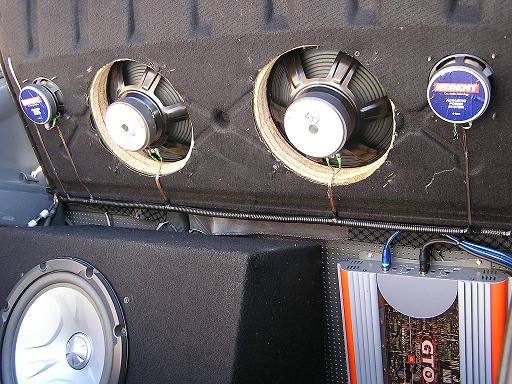

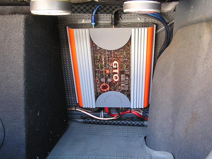

Witam. Posiadam wzmacniacz JBL GTO 4000 (4x50 WAttRMS i 2X150WattRMS) Mam do niego podlaczony w mostku Subwoofer Pioneer TSW - 304C (600W Max i 300RMS) Do tego w półce podlaczylem 2 głośniki szeroko pasmowe okolo 80Watt RMS każdy. Kable zasilajace są wystarczajaco gróbe. Jak myslicie potrzebny jest kondensator???????? confused.gif Jesli tak to jaki???? tak do 300zl. Pozdrawiam i dzieki z góry. 275123014-zielony.gif

No to tak na oko jest 25mm^2 albo nawet 35mm^2 wink.gif Wystarczająco . Chyba że mówisz o średnicy z izolacją;)

Czesem kontrolka wzmaka bardzo delikatnie przygasa. I Nawet na zapalonym silniku światełko w bagażniku też. Jeśli naładuje akumulator na maxa to wydaje mi sie że głośniej gra. Akum mam 50Ah i 510A 2 lata.

Spadek napięcia przy zapalonym silniku na wolnych obrotach z muzą na maxa.
Przy akumulatorze waha sie : 13,2 V - 13,8V
Przy wzmacniaczu : 12,6V - 13V
Mamy rozumieć że napięcie jest takie jak podałeś?
Jeżeli tak to wszystko ok moim zdaniem.
Pomyśl nad nowym aku.

Z przodu mam systemy signat 13cali nie pamietam modelu ale mocy max maja 180watt. Ale nie rozumiem jedej rzeczy. Jesli nie ma z tylu glosnikow to za bardzo przebija sie bas mimo ze te z przodu naprawde glosno graja (slyszalem u kolegi ktory ma wzmaka rockforda 4 kanały i suba w mostku mac absolut 3000 do tego systemy vifa z przodu pod wzmacniaczem. System ma zakladany przez firme car audio i wyregulowany) Przod gra naprawde glosno i czysto ale sub sie wyroznia i nie mam wtedy proporcjonalnosci i pelni brzmienia tonów srednich i wysokich. Wydaje mi sie ze jak sa glosniki z przodu i stylu to wtedy jest wszystko slyszalen w piosence . Tym bardziej ze ja lubie bardzo duzo basu. I bas sie ladnie komponuje w brzmienie. Moze sie myle ale jak nie ma z tylu glosnikow w polce to pasazerowie slysza tylko bas na tylnej kanapie a nie np. slowa piosenki. Dziwi mnie to ze nikt nie dba o tyl. Jak mam polke odlaczona to czuje ze czegos mi brakuje zeby.GIF... Jak mozesz to sproboj mi wytlumaczyc dlaczego tak jest???

jeszcze raz - przy prawidłowym zestrojeniu systemu, głośniki z tyłu tylko "psują" dźwięk
Kolega wyżej dobrze wszystko wyjaśnił, a mi się nie chce poraz 2341071 opisywac wplywu tylnych glosników na scene dzwiekową w aucie. Co do slyszalnosci basu, to tak samo slyszysz Ty, jak słyszą ludzie z tyłu. Bas to dzwiek o tak niskiej czestosliwosci, ze ludzkie ucho nie jest wlasciwie w stanie rozroznic skad pochodzi;) (jest bezkierunkowy). A co do efektów u Twojego koleżki, to faktycznie swietni fachowcy musieli mu to robic. Poza tym, kazde dobre radio ma regulacje sygnału dla suba, jesli jest za glosno, zawsze mozna go zdusic! A swoją drogą, piszesz ze lubisz duzo basu...wiec jaki masz problem:D
