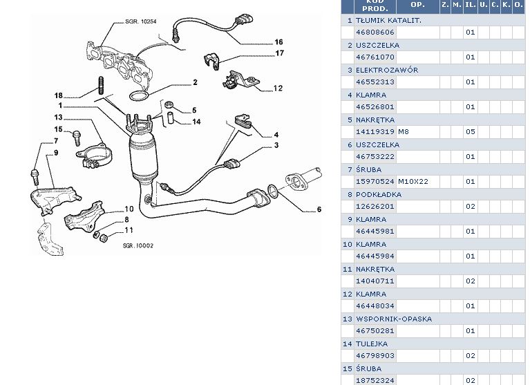

Bylem jakis czas temu na egzaminerze i wykazalo mi ze 2 sonda jest na wykonczeniu nie zapisalo jeszcze jej jako blad ale niedziala prawidlowo. Kupilem juz sonde, tylko ktora wymienic jaka jest ta 2 ta w kolektorze wydechowym czy ta przed katem
ewentualnie jak to mozna sprawdzic miernikiem gdzie go potpiac

o ile się nie myle to druga jest za katem a nie przed...
skoro wykazało Ci że 2 pada to przecież nie wymieniasz 1...
facet mowil ze 2 walnieta wiec ta 2 jest ta sonda za katem?
> mozliwe ale ktora wymienic
ja bym luknął na tą z numerem "3" ale przed zakupem i wymianą sprawdził teorię "padu sondy" u innego specjalisty...
masz chyba racje pojade jeszczegdzie indziej na kompa a sonde juz i tak kupilem, albo wymienie te 2 i sprawdze spalanie bo jest spore oj spore 12 literkow pb na miescie hehe
Druga to ta 3 jak stwierdzono czyli ta za katem. Teorie potwierdz bo moze byc, ze spaliny zle z kata.
