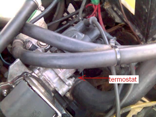

a gdzie on sie znajduje dokladnie? i czy jak sie silnik o tej porze szybko grzeje to walniety termostat?
Jak szybko się grzeje to prawdopodobnie nie otwiera dużego obiegu...
Zaraz poszukam fotki.
Edit, tylko taką mam...
Termostat jest pod aparatem zapłonowym...
Z tego co mętnie pamiętam to kluczyk 13 będzie potrzebny i dwie srubki są do odkręcenia.
