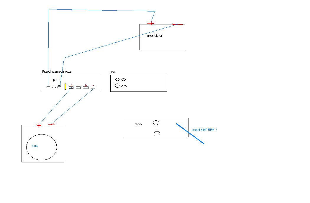

Witam chcial bym aby ktos mi pomogl dorysowac na tym bardzo prostym schemacie reszte kabli ktore sa niezbedne ?
jak to jest z tymi czinczami oraz tym kablem sterujacym ?

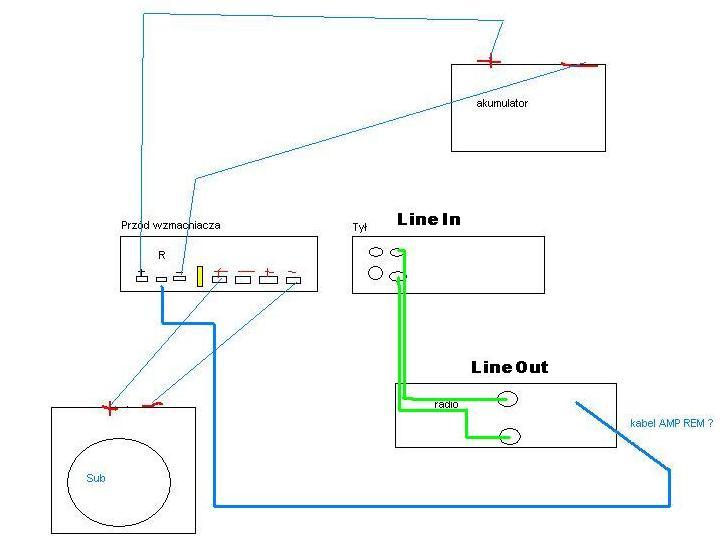

W czym problem? Kabelek remote (jest często razem z kabelkami typu chinch) z radia do wzmacniacza (w miejsce, gdzie oznaczyłeś je jako "R") a chinche z radyjka do wzmaka w miejsce oznaczone jako "Input R i L"
A po Twojemu to tak:

Siemin a ten kabelek remote to podczepic pod ten od sterowania anteny ? Bo z calej kostki ISO tylko ten mi wypada palacz.gif
> Dokładnie tak pod kabelek sterowania anteną
Tak myslalem 270751858-jezyk.gif ale niema to jak zapytac speca ok.gif zeby byc pewnym waytogo.gif
