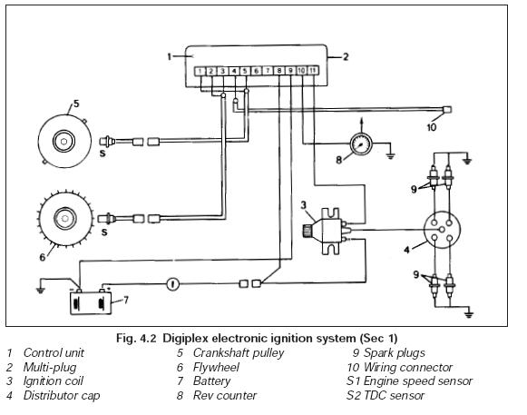

a gdzie moge znalesc w sieci schemat elektryczny - bo tam podobno po drodze i jakis "komputerek" - w zasadzie jestem elektrykiem i jakos bym to rozgryzl - ale czemy tak sie dzieje przy "wdepnieciu"? tego nie moge zrozumiec...?

> Może cos takiego pomoże.
dzieki! sciagam i lece patrzec! moze cos wydumam...
jeszcze raz dzieki!
