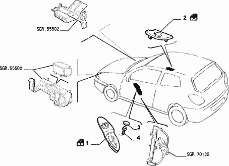

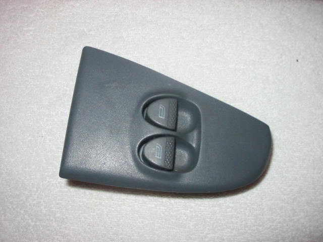

> po FL jest taki czy inny?
Po FL jest inny. Jest wykonany razem z kieszonka do zamykania drzwi.
Ten ktory pokazales jest dostepny na Allegro, ale niestety to jest wersja sprzed FL.
Niebawem wymontuje swoj i popatrze, moze da sie zrobic przeszczep z wersji sprzed FL.
Moj wyglada tak (zaznaczony nr 1):
