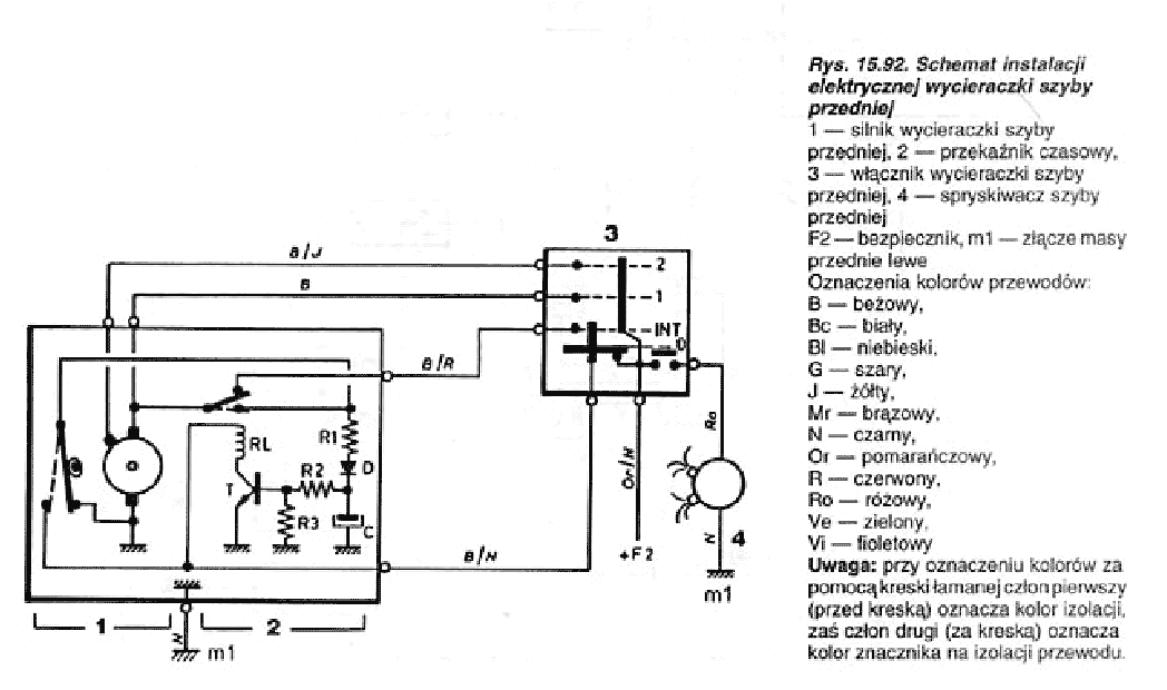

Schemat podłączenia silnika wycieraczki przedniej fiata uno
oczywiście chodzi o elektryke, ma ktoś rozpiske pinów ?
daj mi trochu czasu
nie wiem czy to coś ci powie ale coś znalazłem
dzieki
wprawdzie nie widze tu wtyczki (chyba 5 pinow) ale pokombinuje
jakbys tak mial chwile i jakims miernikiem mierzyl mi te kabelki na wtyczce to by bylo mistrzostwo swiata jump.gifwink.gif
