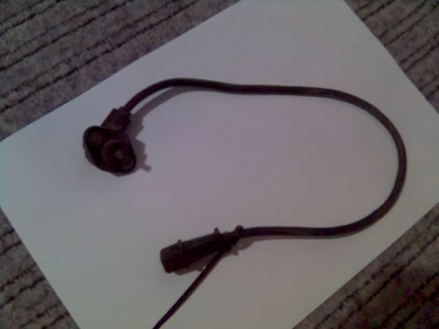

Są dwie srubki na kluczyk 8, odkręcasz, potem rozpinasz kostke i po robocie, fakt, że dojście jest do bani - od stony grodzia i nic praktycznie nie widac macasz oink.gif na "czuja" biglaugh.gif
