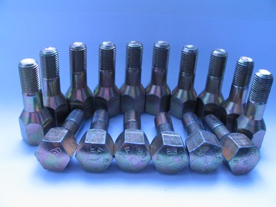

Kuna będę musiał chyba kupić dłuższe śruby do alusów bo teraz mam je na tych standardowych i jest 2,5 obrotu mniej, czy sądzicie ze te będą ok??
M 12
długość całkowita : 54 mm
wielkość łba : 22mm
długość gwintu 18 mm
Śruby są na klucz 19
> te na zdjęciu to są przecież do alusów, ale krótkawe
Mylisz ze będą za krótkie?
A może pytanie z innej beczki, jakie wy macie założone śruby do alusów??? jakie wymiary ? ile mm?
mi jakis koło polecał m12 1.25 x30 mm

Zadzwon lub podjedz do sklepu z alufelgami albo dobrej wulkanizacji, to Ci dobiora wg katalogu.
Ja mam do alusów okolo 1cm dłuższe od normalnych.
Według katalogu prawidlowa sruba powinna miec 8 pelnych obrotow podczas dokrecania.
