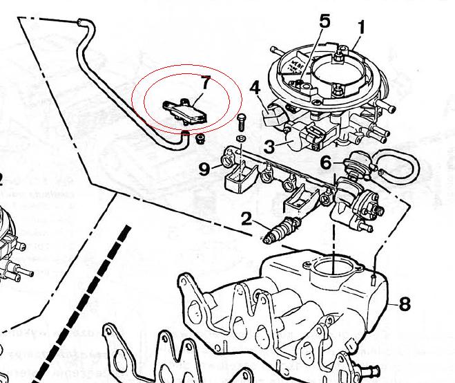

wiem gdzie jest w MK2 8V a u Ciebie niewiem.gifale jak poszukam waytogo.gif276716678-72347375.jpg
> Jak w temacie . Gdzie sie znajduje MAP sensor
pod stelażem tego czarnego plasticzora przy podszybiu...pod tym plasticzorem sa złącza sondy lambda,przekaznik podwójny,etc.,a MAP-sensor jest przykręcony od spodu trzema śrubami do blaszanego wspornika całości...

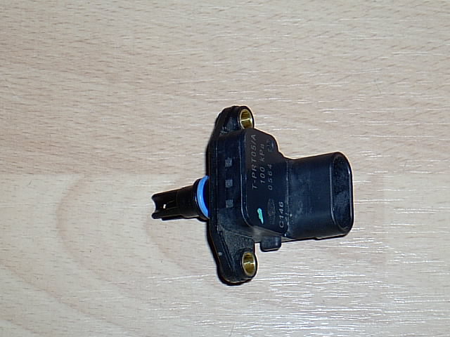

i za co on odpowiada.
za pomiar ciśnienia bezwzględnego w kolektorze ssącym - czyli pozwala sterownikowi obliczyć na podstawie jego sygnału i sygnalu RPM potrzebną dawkę benzyny...
Odpowiada też w pewnym zakresie za kąt wyprzedzenia zapłonu

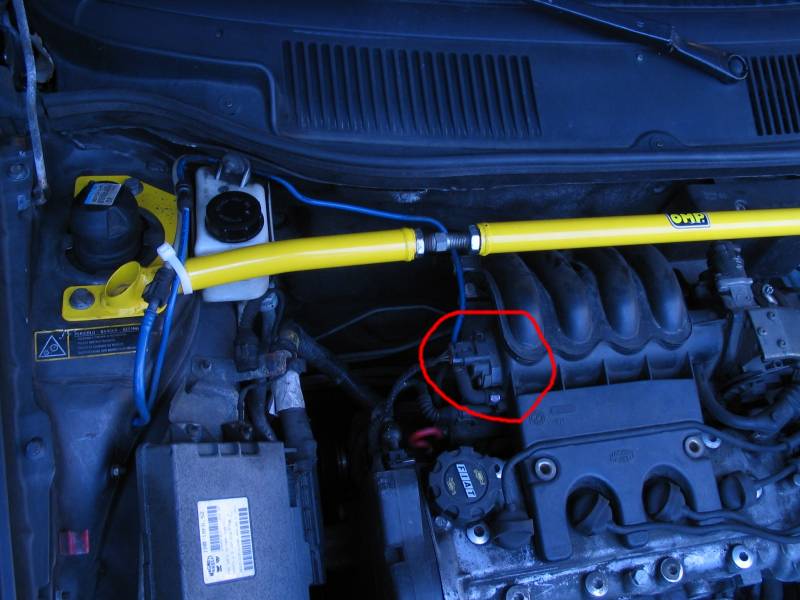

Dzieki znalazlem
