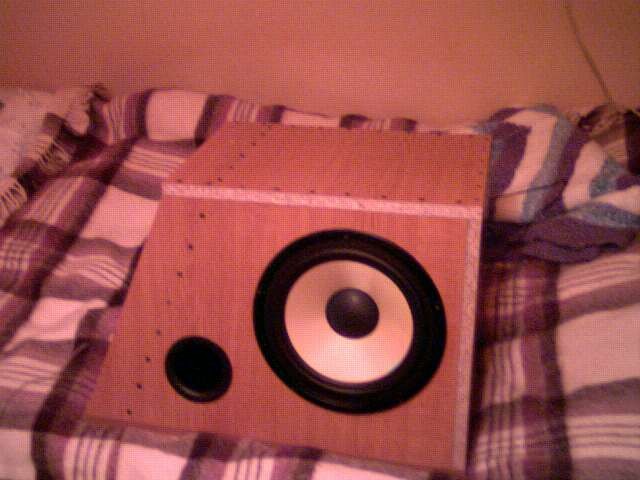

a tylna scianke masz scieta pod katem siedzen?
Swego czasu wszyscy na forum upierali się by go do zamkniętej bodaj trochę ponad 30 lytrów pchać - niby lepiej gra.
Jak na fotce. Przednia ścianka też troche pochylona, dla bajeru biglaugh.gif
