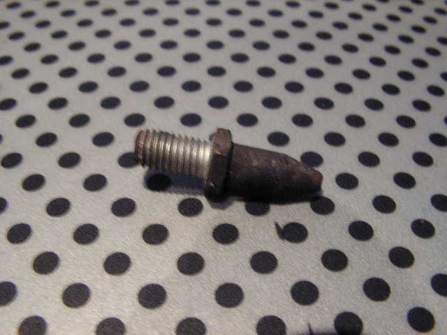

Czy to jest potrzebne?
Przy zimówkach tych szpilek nie miałem i było OK
> Czy musze je zakładać do alufelg???
Niezbedne to nie jest, przy niefabrycznych alufelgach może być wręcz wykluczone. Ja np. wole mieć niz nie mieć...
Generalnie służy to do tego, żeby tarcze trzymały się piasty zanim nie przykręcisz koła (bo normalnie to trzymają je śriby do kół) - i po drugie dzięki tym szpilkom łatwiej po prostu zamontować felgę tak, żeby otwory na śruby w feldze i piaście trafiły na siebie.
Niezbędne to nie jest hmm.gif - jeśli tarcze nie są funkiel nówka to i tak po zdjęciu koła będą siedziały stabilnie z powodu rdzy i brudu grinser006.gif Poza tym jeśli masz np. alufelgi niefiatowskie, to może się okazać, że i tak tych śrubek nie wkręcisz, bo w feldze np. nie ma otworów na te bolce, albo - jeśli już przypadkiem są - to mają nieodpowiedni kształt (za płytkie, za wąskie, itp).
