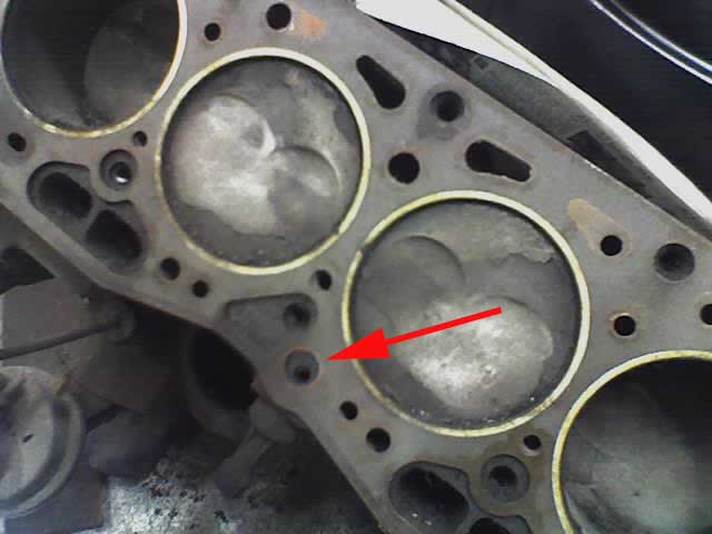

jak zmieniales uszczelke pod glowica, to zle ja zalozyles
bo jest taka mozliwosc (zaslepiles kanal cisnieniowy na glowice) czesty przypadek
> czesty przypadek
Sprawdzałem to długim prętem - wchodził głębiej niż styk głowica-kadub
> czesty przypadek
Prostuje - jednak pręcik nie dochodzi styku kadłub - głowica, zaślepienie kanału uszczelką jest możliwe, czyżby odkręcanie głowicy ? Jak napisałem pręcik nie dochodzi styku kadłub - głowica, wydaje metaliczny odgłos, tak jakby było zagięcie kanału w głowicy - możliwe ?
nie pamietam ulozenia kanalow, ale ten kanal co podaje olej do glowicy jest przepuszczany przez uszczelke takim podluznym jajowatym otworem w uszczelce.
a w bloku sa dwa otwory chyba, lub jeden maly, nie pamietam
rzuce okiem na blok od 1.0 co lezy na warsztacie i bede wiedzial, ale jest to model sprzed 90 r wiec moze byc inny.

Mam blok ale jak mowilem jest to sprzed 90 r. wiec troche inna uszczelka i kanaly.
Ale chodzi wlasnei o taki kanal, w nowszym typie uszczelka da si epolozyc w 4 pozycjach a tylko jedna jest prawidlowa.
Kilku moich znajomych nacielo sie na to i nawet ja robilem ostatnio takiego uniaka co mial 5 tysi temu robiona uszczelke i zle zmontowana
wyszlo na to ze glowica do wymiany bo walek zlapal juz taki luz ze mozna bylo hutawke dla dzieci zrobic.
Ciezko to sprawdzic jak jest zalozona w tym momencie uszczelka , jezeli troche samochod jezdzil to powinien zaczac sie pocic pod uszczelka od tej strony co jest kanal cisnieniowy.
Albo polukac po wystajacych kawalkach uszczelki i porownac do starej czy ulozenie jest dobre..
Napewno nei mozesz tym jezdzic bo zachetasz walek na kapach.
To jest moja opinia, poczekaj moze ktos bedzie mial inny pomysl ale uwazam ze to jest to.
