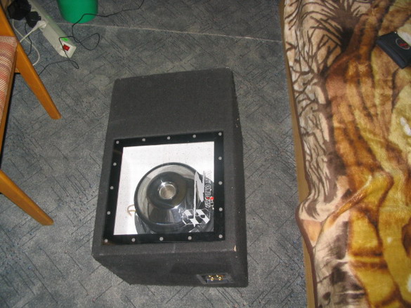

Witam. Potrzebuje jakiś wzmacniacz do 600 zł(moze być troszke tanszy). Ma zasilać skrzynie...hmm i tu jest problem bo na jej temat mam mało informacji.
skrzynia ground zero, 2 cewkowa, wydaje mi sie ze głośnik ma 25 cm i z tego co wiem to moc max to 800W.
Tak wyglada:
co byście polecili

Trudno wyczuc ile to ma mocy, ale GZ raczej są dość mocne, więc myśle że z 250-300rms można mu dać. Myśle, że trzeba poszukać wzmaka mającego podobną moc, najlepiej monoblocka, ale do 600zł mono raczej nie kupisz.

Raczej będziesz miał problem z zakupem czterokanałówki do 600zl która pociągnie tego suba smirk.gif Lepiej dla przodu i dla suba kupić po oddzielnym wzmaku ok.gif

Chce zasilić tylko suba a wiec monoblock lub cos dwu kanałowego co gra w mostku przy 2 ohm.

Można jakos podłaczyć wzmak który działa przy 4 Ohm do głosnika 2-cewkowego...??Jezeli tak to czy jest to dobre rozwiązanie czy raczej szukac az do skutku wzmaka który przy mostku działa w 2 Ohm
Można ale ten głośnik musi mieć 2x2 ohmy albo 2x8 ohmów zlosnik.gif Ewentualnie 2 głośniki 2x 4 ohmy.
