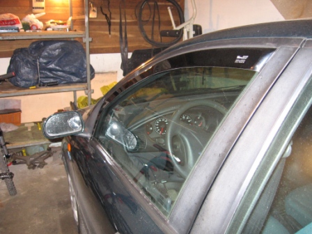

kupiłem owiewki do mojej maryśki heko - ale używane
ma ktoś może instrukcję jak się je montuje?

Czyścisz prowadnice szyb i gumki "obok" (leżące "równolegle") nich - całą tą część gdzie wejdą owiewki. Odtłuszczasz benzynką itp... Do owiewek przytwierdzasz taśmę dwustronną - jak masz używane to wiesz w jakich miejscach, jeśli nie to mniej więcej co 20 cm i na końcach owiewek troszkę więcej - taśmę polkecam do luster a nie do wykładziny - musi być troszkę gąbczasta jeśli owiewki są używane.
Montujesz owiewkę i zamykasz szybę żeby docisnąć, ja odczekałem godzinę. Ale chyba nie stoi na przeszkodzie nic żebyś dłużej miał zamknietą szybę.

a ja mam owiewki zamontowane i nic nie jest przyklejone smile.gif są tak wpasowane że i tak nie wypadną smile.gif
Do czego tak naprawde są potrzebne owiewki.......jak nazwa wskazuje do owiewania okien ???? Bo jeśli Tylko do tego, to wyrzucenie kasy jest sick.gif
Witam...Z tego co wiem to wkładać od górnego rogu okna kończąc przy lustereczkach...Zakładałem w tym tygodniu...Jestem zadowolony...Heko oczywiscie...
