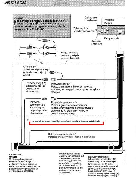

Poniewaz mam takie samo radio, zeskanowalem strone dotyczaca podlaczenia. Na czerwono podkreslilem Ci przewod odpowiedzialny za podswietlanie.
Natomiast wcale nie musisz wpinac sie w wiazke. Przeciez mozesz podlaczyc sie do kostki ISO bedacej w samochodzie. Jesli w tym miejscu nie idzie zaden przewod do instalacji auta, to wystarczy wsadzic jeden PIN w kostke, polaczyc go z przelacznikiem swiatel i po krzyku.

znam ten schemat - mam przeciez instrukcje do tego radia i przejsciowke miedzy zlaczem samochodu a kostka ISO mam oryginalana dedykowana do tego auta i na pewo pomaranoczwy przewod ma swoj odpowiedni pin w kostce tylko nie wiem na 100% czy ten model pionka ma taka opcje bo jak juz wiem na 99% moj pionek nie ma funckcji dimmer - przyciemnianie wlaczonego juz radia jak zapalisz swiatlo

zrozum !!!! ten pomaranczowo-bialy przewod jest na stale wpiety w wiazce pioneera tzn miedzy wtyczka wpinana do radia a zlaczem ISO - oryginalnym pioneera
jesli mialbym cos z nim robic musialbym przeciac ten przewod i kombinowac - to jest fabrycznie spiete w wiazke - instrukcja nawet nie przewiduje laczenia tego przewodu z czyms tam !!!!
powiedz wreszcie swieca ci sie te klawisze czy nie ??? i zobacz w zeskanowany rysunek tu nic sie nie odłacza - owszem sa inne kable - zaslepione ale ten akurat jest na stale w wiazce miedzy jedna wtyczka a drugą
