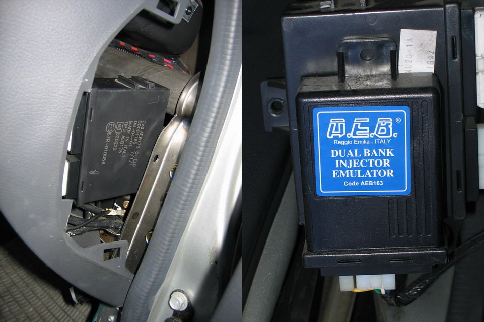

Mam w Lanq 1,5 DOHC fabryczną instalkę LPG.
Parownik jest firmy ELPI-GAZ
Pod schowkiem pasażera wystaje złączka: 2 rzędy po 4 piny, z tym że wykorzystany jest tylko jeden rząd pinów.
Pod deską zlokalizowałem sterownik LPG, (od niego wychodzi owa złączka).
Napisy na tej centralce: COD:AEB 175 OI ELP,
a do tej centralki przyklejona jest druga puszka:
AEB Dual Bank Injector emulator CODE AEB 163.
Fotki zamieszczam w załączniku.
Co to jest za instalka? jakim programem to ruszyć?
Instalacja była zakładana w 2002 roku przez poprzedniego właściciela pojazdu, z którym nie mam już żadnego kontaktu.
Jakieś wskazówki, informacje, jak to ugryźć?

to leonardo wejdz na strone www.elektroda.pl
tam znajdziesz soft i inne informacje
> To chyba Leonardo
Dzięki za info, jest to Leonardo, kupiłem przewód do rgulacjii,
Może ktoś ma siakieś doświadczenie w samodzielnej regulacji tego ustrojstwa?
