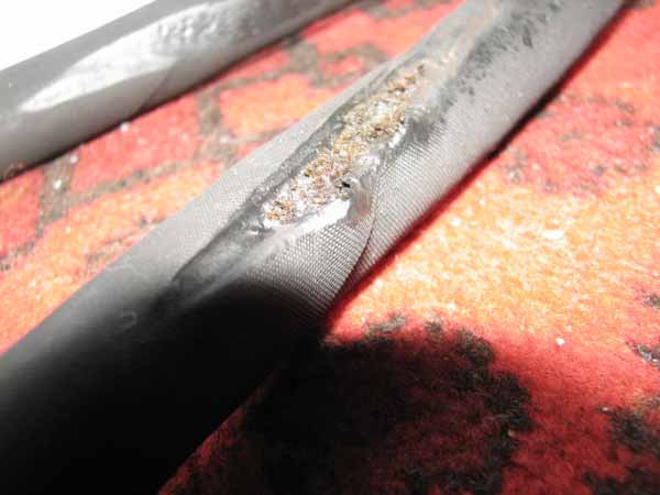

KU PRZESTRODZE (1,7 dtl)
Pilnujcie przewodów chłodnicy oleju, bo będziecie mieć takie samo kuku jak i ja smile.gif
PS przewody zamontowane przez fabrykę...

Całe szczęście silnik był na tyle mądry, że puste hydrauliczne popychacze przestały działać i po zdjęciu nogi z gazu zgasł. Nie powiem, żeby strata większości oleju w trasie należała do przyjemnych rzeczy (450 zeta za 100km lawety), a i znaleźć fachowca który by je (przewody) naprawił niełatwo było (jutro do niego jadę, zobaczymy jak się z tym fantem upora).
Ja też wcześniej nie zwracałem za bardzo na nie uwagi (raptem tydzień temu walczyłem z wymianą rorządu, więc komorę silnika miałem dobrze opatrzoną. Na pierwszy rzut oka, przewody wyglądały niezgorzej, niemniej warto zobaczyć je w miejscach w których mogą obcierać (ja tego nie zrobiłem) - jeden był oparty na sankach, i miejsce styku oby węży. Jeśli już widać wewnętrzny oplot, to już jest ostatni dzwonek...
I na zakończenie, najbardziej optymistyczna rzecz, która dziś właśnie skłoniła mnie do poszukiwań kogoś, kto mi to naprawi - ceny nowych węży w ASO (tylko tam dostępnych) - dwie sztuki ponad 900 złotych... Cenę pozostawię bez komentarza...

Były i owszem, jednym zaciskiem. Jak już to będę składał, to będę musiał go rozgiąć, na tyle, żeby mi jeszcze jakieś konkretne ubranko dla węży wlazło smile.gif
A jeśli chodzi o przecieranie, to w trzęsącym się dieselku jest raczej normalnym procesem smile.gif

Dziś mogę tylko jedno powiedzieć - *@#$%&*@#$ !!
Przewody olejowe już mam jak nówki, ale co z tego... Chłodnica oleju ma się znacznie gorzej. Króćce są w niej aluminiowe, a nakrętki od przewodów - stalowe... Razem do kupy, takie połączenie oznacza tylko jedno - poważne kłopoty... Przy odkręcaniu jednego z przewodów (konieczne do zaprasowania nowych węży) nakrętka zeszła razem z aluminiowym gwintem. O ile z samej nakrętki udało mi się już wydłubać prawie całe alu, to moja jutrzejsza wizyta w specjalistycznym zakładzie ślusarskim będzie wyrokiem...
Czy uda się naspawać króciec i zrobić nowy gwint nie paląc przy tym chłodnicy...
Najprościej pewnie byłoby wymienić całą chłodnicę na nówkę, ale do ASO jakoś nie mam ochoty dzwonić - w inter carsie chłodnica coprawda figuruje w katalogu, ale ceny nie podają, więc musieli by ją ściągać na zamówienie. Nie mówiąc już o używkach, bo nie wierzę, żeby się komuś udało dobrze odkręcić przewody...

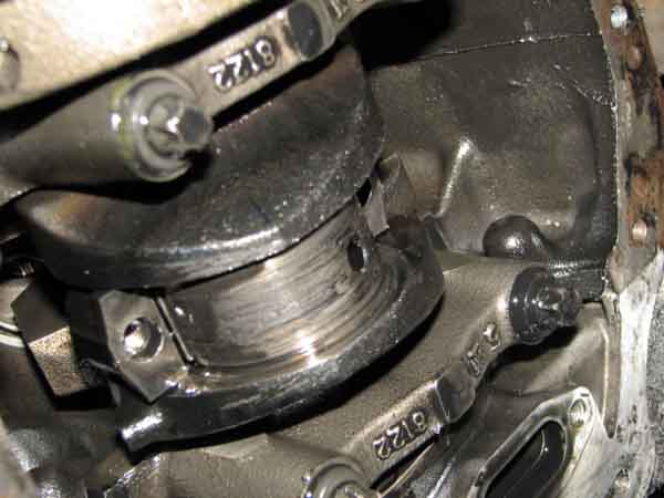

Przed chwilą zdjąłem głowicę i okazało się jaka jest kondycja mojego motoru (wczoraj po zdjęciu miski olejowej, niewiele na wale było widać, niepokojąca była tylko duża ilość aluminiowych opiłków w resztce oleju).
Wał ustawiony na punkcie, a pirwszy tłok znacznie niżej od czwartego, przy kręceniu wałem, pierwszy tłok wykazywał sporą bezwładność.
WYROK - wytarta panewka korbowodowa - przynajmniej dół silnika do remontu kapitalnego.
WNIOSKI - szukać drugiego silnika...

Silnik wywalił olej, jeśli poszła panewka, to równie dobrze może zaraz polecieć coś jeszcze.
Jeśli już bym robił remont silnika, to tak, żeby nim jeździć czyli prawie wszystko, nie żadne półremonty. Najgorsze jest jednak to, że nie bardzo mogę namierzyć panewki. W poniedziałek okaże się. Obdzwonię sklepy, szlifierzy, posprawdzam ceny i podejmę ostateczną decyzję. Z tego co pamiętam, to w miarę rozsądny remont diesla, to koszt około 5kzł, koszt używanego silnika (niestety o niewiadomym przebiegu...) ok. 2,5kzł. Wszystko jeszcze zależy gdzie, ale biorę poprawkę na to że mieszkam tu gdzie mieszkam...
