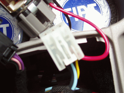

Do zapalniczki we wszystkich Pandach z tego co wiem jest kostka i wystarczy sie do niej podpiac. Z gniezdem 12V jest tak, ze orginalnie niema podswietlenia i jeden pin zostaje wolny. Własnie ten ktory jest od podświetlenia. Z podpięciem pod aku jest jeszcze jeden plus ze zawsze można podpiąć wiecej lampek czy swiatełek i nie ma obawy ze instalacja siądzie

niestety nie wiem dokładnie gdzie ona jest ukryta bo u mnie jest orginalnie gniazdko 12V. Wyglada tak jak na fotce. Zółty kabelek to podswietlenie.
Wiec jak pociągniesz z tego pina kabelek i zamontujesz krańcówke i lampke rzecz jasna to bedzie rewelka a i lampka bedzie sie zapalała tylko gdzy masz właczone swiatła i otworzysz schowek
