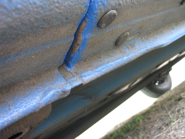

Witam, dokladam fotke co zaczyna sie dziac z blacharka pandy, na foto to prog wymyty baranek do blachy i rdza, to niebieskie obok to moje podmalowanie ale niedalo to dlugotrfalego efektu pierwszy deszcz i to samo. Dla Fiata czerwona.gif
w seju przez 5 lat nie miałem żadnych problemów z roodą,
> a nie zdarłeś tego gdzieś mechanicznie, np. może zimą
> a tam gdzie przycierałem, to szybko baranek lub bitex
Raczej to watpliwe, bo druga strona tez tak wyglada,

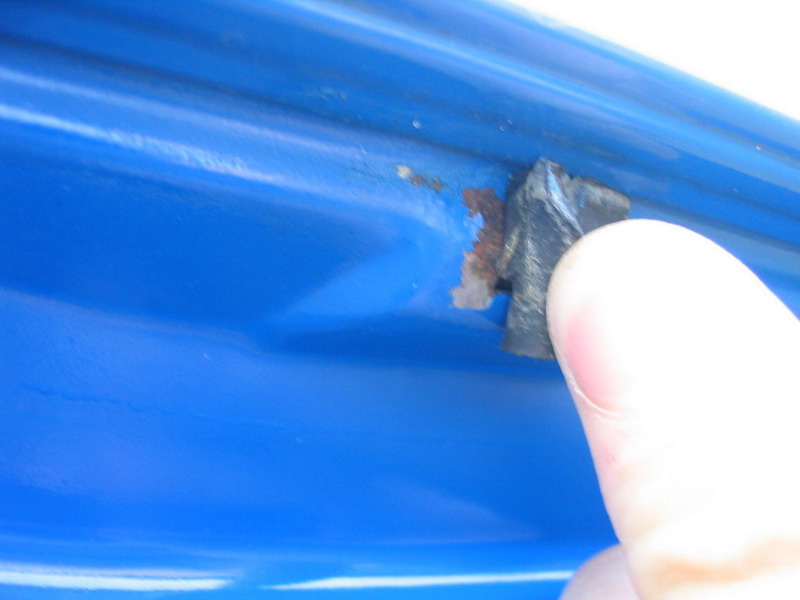

a to jeszcze jedna fotka miejsca rdzy( klapa i odplyw pod gumka), tych miejsc w pandzie znalazlem troche.......
dawaj szybko do profesjonalnej konserwacji...
chyba, że gwarancja na rdze jeszcze jest...
mysle ze wina moze lezec w tym ze zostalo w tym miejscu cos mechanicznie uszkodzone zabezpieczenie oraz lakier i dlatego tak sie zrobilo a nei inaczej - nei dalej jak wczoraj zagladalem pod spod swoje i zero sladow
Co do progu na laczeniu blotnika, to raczej nic nowego jesli nie ma zalozonych chlapaczy przednich. W wielu autach caly syf, ktory idzie z przedniego kola wraz z kamieniami wali prosto na to miejsce i to jest wlasnie efekt. Producentowi nie zalezy zeby auto bylo wieczne. W wielu autach roznych marek musza byc chlapacze, ale to wlasciciel powinien o to zadbac. To samo dotyczy nadkoli tylnych. Jesli ktos jezdzi tylko po miescie, to raczej trudno bedzie w krotkim czasie o taka rdze, bo asfalty raczej pozbawione kamyczkow. Ale kazda droga gruntowa i troche gazu i blacha zostaje gola. Nie dotyczy to tylko fiata. Co odplywu w klapie. Na 90% zatkal sie odplyw i przez dluzszy czas stala tam woda, takie rzeczy tez trzeba kontrolowac.
Mnie to wyglada na zle polozony podklad, bo w innych miejscach co niepisalem a wyszlo ( rdza i purchle) widac ze odpada lakier jakby bylo to pomaloewane na tlustej powierzchni, poprostu cos zle zrobili podczas produkcji, ale tylko moge spekulowac zobaczymy co powie przedstawicielstwo fiata, bo to kpina ze tak sie robi po 2,5 uzytkowania i samochud tez jest garazowany, jak dalej potoczy sie sprawa dam znac na forum.
