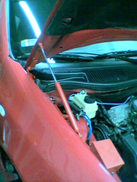

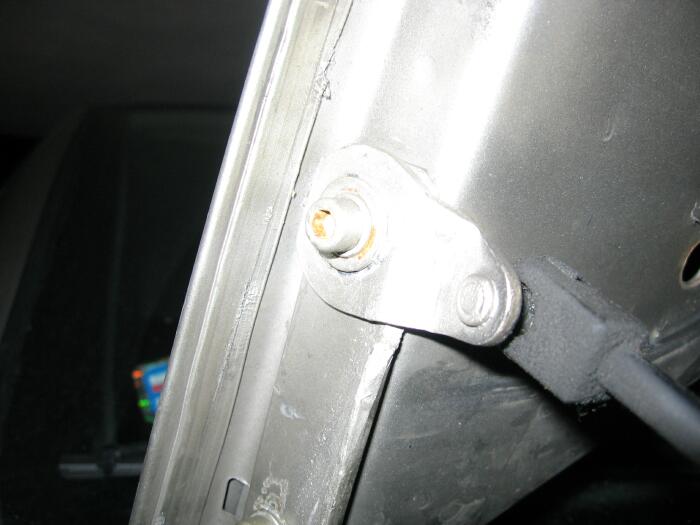

Fotki nie wymagają chyba komentarza...mocowania zaadaptowane z Uno - nr 7652880,siłownik na wymiar ze sklepu motoryzacyjnego zlosnik.gif - nie wiem,z jakiego auta,ale chyba z Poldka hatchbacka...długość w stanie spoczynku (tj.rozciągniętym) - 60 cm
Montaż to wlasciwie p&p zlosnik.gif - od dołu przykręcamy w miejsce zaczepu wiązki elektrycznej - na fotce widać wyjęty zaczep,nie zapominając o solidnej podkładce.
Do maski mocujemy podobnie - do gornej śruby zawiasu.Trzeba tylko podszlifować trochę zawias,jak i mocowanie (ktore trzeba też podgiąć),zeby wsio spasować.
Jesli siłownik będzie haczyć o wystającą krawędź błotnika,to trzeba ową krawędź podpiłować.
Pamiętamy także o zabezpieczeniu antykorozyjnym miejsc,w których "ruszaliśmy" blachę ok.gif

nic dodać nic ująć-rewelka.dzięki
60 cm powiadasz hmm.gif. kurcze jak to ostatnio oglądałem, to wyglądało przy rozciągniętym na około 80 biglaugh.gif
> 60 cm powiadasz . kurcze jak to ostatnio oglądałem, to wyglądało
