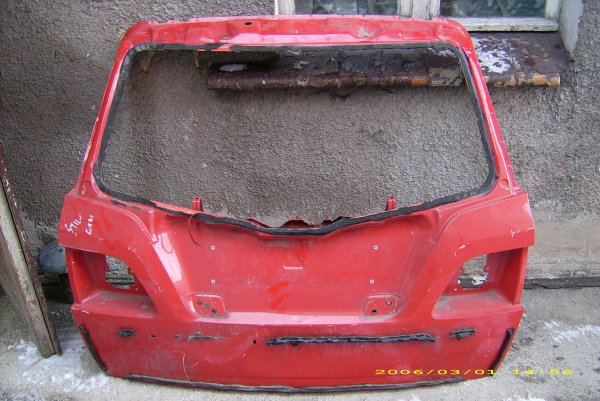

Tu jest klapa poglądowa (z allegro):
Wygląda na to że ma dodatkowo tylko te otwory, albo jest to przeróbka.

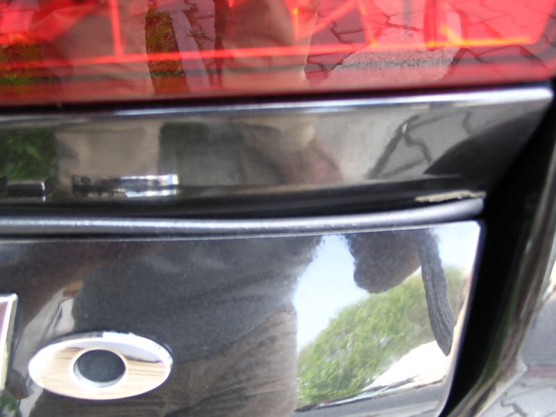

Tak wyglądało to rok temu- teraz jest duuuużo gorzej.
Mam na to pewien patent, ale nie wiem czy to się sprawdzi.
Myślałem żeby wypełnic środek pianką np.:taką do okien, przyłożyć do klapy, żeby kształt był ok, no i potem przykleić-co wy nato?

Klej byl nakladany fragmentami czy na calej powierzchni styku nakladki z klapa ?
IMO to jakis blad w klejeniu - sprobowalbym zerwac i przylepic jeszcze raz - tylko tak jak Rado zrobil z progami - po przyklejeniu trzeba te nakladke bardzo dokladnie przymocowac i zostawic na pewnie 12-24h.
ps. czy ten widoczny na zdjeciu element miedzy klapa a nakladka to uszczelka ? (jest w komplecie?)

Fragmetami-nakładka jest pusta w środku, czyli tylko przy krawędzi

Uszczelka gumowa-była w komplecie
