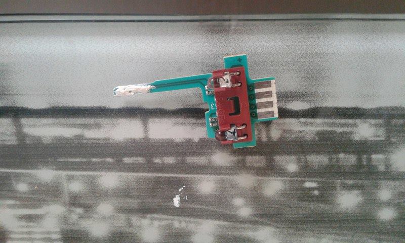

na elektrodzie wyczytałem że to może być hydrostat.
Dołaczam foto gdzie dość mocno woda się skrapla i wiem że tak nie powinno być.

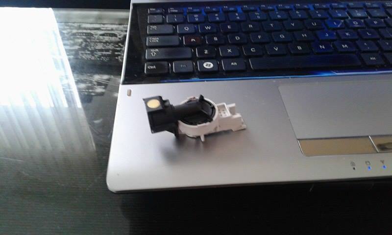

Tak da się rozebrać , tak wygląda po rozebraniu.
A nie ma tam innego czujnika, znaczy klasycznego hydrostatu, bo to na fotach to raczej czujnik zmętnienia wody plus (być może) temperatury...

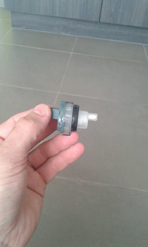

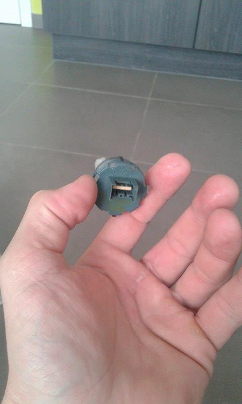

Padnięty był hydrostat.
To już 2 w ciągu dwóch lat, czyli potwierdzaja się słowa serwisanta, że to pada co roku :facepalm:

Czyli ta cześć która pokazywałeś w pierwszym poście to nie było to ;]
Nie, miałeś racje że to czujnik zasyfienia wody :oki:
