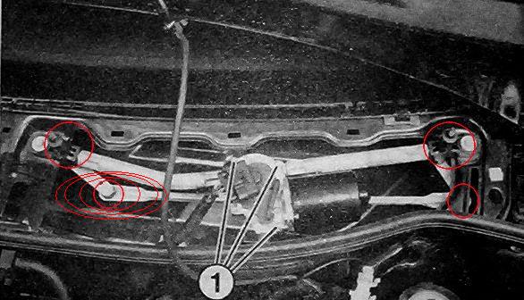

Spadła panewka z mechanizmu...trzeba załozyc dosc silnie podciągnąc do góry....ale tu uwaga bardzo czesto jesli już spadła spadnie i kolejny raz wiec warto ją zabezpieczyc np zawleczką lub innym elementem.
Zakup całosci pewnie nie wchodzi w grę bo element ten kosztuje ponad 600,- czerwona.gif
Na tej foto zaznaczyłem co posmarowac a wielokrotnie co i gdzie spadło wink.gif
no chyba że zakupisz na allegro

Nie jestem teraz przy Punciafce, wystarczy tylko ten czarny plastik, podszybie wykręcić??

Tak wczesniej trzy wkrety no i oczywiscie ramiona wycieraczek angryfire.gifjesli dawno nie zdejmowane to .....są na wieloklinie i ciągnie sie je do góry zlosnik2.gifpo odkreceniu M8

Ja miałem to samo. Kupiłem coś w rodzaju podkładki, ringu nie wiem sam jak to nazwać. Takie coś rozcięte sprężynujące, można kupić w sklepie z łożyskami. Trochę się namęczyłem żeby nałożyć ale udał się.
średnica 8mm, koszt 28groszy i działa bez zastrzeżeń.

I juSZ zrobione smile.gif Nawet nie zwróciłem wczesniej na to uwagi... że jest fajny dostęp do tego mechanizmu.

Już sobie poradzilem, SUPERGLUE, tylko nie wiem dla czego teraz wogoole mi nie chcą machać hehehe
Tato przyjedzie to sobie porobi , bo też lubi grebac przy aucie i by mi nie wybaczył wink.gif Sie nasmaruje i pozawleczkuje wink.gif

No to hahaha.gifnapewno z_lol1.gifskleiłes panewkę ramioa i jest teraz zablokowana....obys nie spalił sobie silnika angryfire.gif
