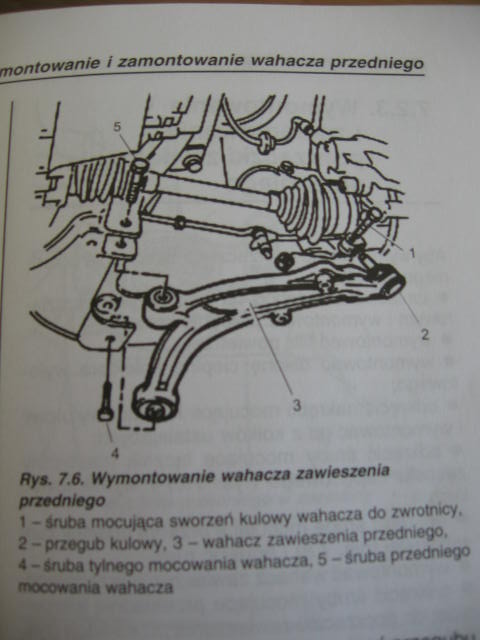

Central to 1 na zdj.
Extreme to 4 na zdj.

Dzięki, mam nadzieję, że się te zestawy szybciutko pojawią u nas.

Ja mialem wymieniane juz 2 wahacze bo mialy wybite przeguby kulowe (2 na zdj.) wink.gif

Wymienialem ostatnio wahacze bo mialem juz wybite silentbloki - niestety dalej nie ma samych tulei i trzeba wymieniac caly wahacz. Na szczescie jest to prosta robota i zajmuje mniej wiecej 10 min na wahacz - demontaz i montaz.
Kosztowalo mnie to 160 zl za wahacz i 30 za wymiae czyli w sumie 350 PLN.
