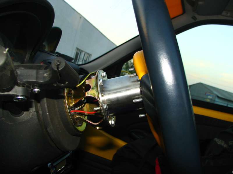

I teraz tak: płaska z przedłużką naby (firma Rako sprzedaje takie za niezle pieniadze) ewentualnie kupic od razu z dużym osadzeniem (np 90mm). Jezeli jezdzisz w kuble to napewno duze osadzenie bedzie potrzebne.
Ja mam skórzaną sparco i jest OK. Jezeli zamsz to tylko z pokrowcem bo w miesiac/dwa wytrze ci sie cały zamsz.
wszystko idzie dokupic lub dorobicpokrowiec nie wiem ile kosztuje i gdzie kupowany bo to jest pozyczony zestaw
dystans kosztowal mnie 50pln ma 60mm
a odnosnie wrzucania kierunku na przelaczniku widac moja rzezbe z hamula od roweru coby bylo blizej do wrzucania kierunku hehe.gifhehe.gif ale daje rade
