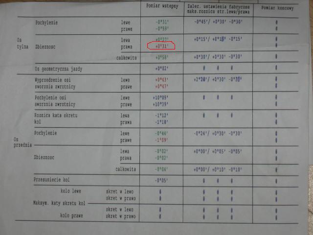

> Znalazlem wydruk. Z wartoscia +3 sie pomylilem, chodzilo o +0.31
widze że kolega ma obraz całej geometrii zawieszenia
chyba też u mnie było - o ile mnie pamięć nie myli + 0,7
chyba zobię pomiary całej geometrii autka
jeszcze jedno - na początku zastanawiałem się czy przypadkiem sam nie uszkodziłem autka w zimie, gdyż zaliczyłem po bocznym poslizgu tylnym prawym kołem kraweżnik - co prawda trudno to nazwać uderzeniem - było bardzo leciutko i zamortyzował je dodatkowo snieg ale jednak. Lecz wykluczyłem tą przyczynę gdzyż póżniej autko normalnie jeździło - dopiero wczesną wiosną pojawiły się takie objawy.
zastanwaiwałem się również czy przypadkiem nie jest to wina jednej nowej opony na tylnej osi- to jak już wczesnie pisąłem wykluczyłme zamieniając miejscami koła w róznych konfiguracjach
jeszcze jedno pytanie- nie wiem czy dobrze rozumuje ale pomiary w czerwonym kolorze lekko odbiegają od normy- czy coś z tym zrobiłeś ?
jaki jest koszt kompletnej geometrii?

Nie chce Cie straszyc ale Twoje auto przez ta wartosc +7 moglo stac sie po prostu krzywe i dlatego sciaga. O bym sie mylil hmm.gif
> zrobiłeś ?
Kurcze nie pamietam czy ten wydruk jest z przed czy po regulacji. Jak by nie bylo ktoras z tych wartosci je nieregulowalna. Ogolnie moje auto nie sciaga i nie zdziera opon, wiec na moje jest w porzadku wink.gif
Oby
ale postaram się to jeszcze zweryfikować. co do objawów- tak jak pisałem odchylenie kierownicy jest naprawdę minimalne podobnie jak brak trzymania kierunku na wprost. Moi kumple powiedzieli,że jest ok a ja szukam dziury w całym spineyes.gif
