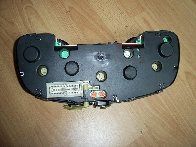

Rozumiem ze chodzi ci o ten licznik (wyswietlacz) wbudowany w zegarach?
Masz tu fotke z allegro. na czerwono zaznaczyl;em ci zarowke do niego. najprawdopodoniej sie spalila.. wink.gif

Dzięki. Tak chodzi o ten wyświetlacz. Czy dużo jest roboty z wymianą tej żarówki? Z tego co widzę to chyba trzeba wyjąć całość żeby się do niej dobrać. Czy ktoś może ma z tym doświadczenia, a może jakiś manual?

Tak trzeba wyjąć licznik. Ja niedawno wstawiałem do swojej asterki ringi do zegarów i temat przećwiczyłem dokładnie.
Posiłkowałem się instrukcją do astry F. Sporo jest podobieństw.
Instrukcja znajduje się na http://astra.autokacik.pl/ następnie technika i wybierasz napraw to sam i szukasz Wyjmowanie zegarów.
Po zdjęciu osłony u góry zegarów widać białą plastikową wajchę. Należy ją lekko podnieść do góry i przesunąć w lewo. W ten sposób wypniesz plastikową kostkę z przewodami do licznika.
Przyjrzyj się zamontowaniu liczników u góry do deski. Ja przy składaniu miałem z tym trochę problemów. Reszta jest prosta i taki laik jak ja sobie z tym poradził.

Poradziłem sobie bez większych problemów.
Przy okazji podzielę sie jedną uwagą. Zadzwoniłem do Opla żeby zapytać ile kosztuje taka żaróweczka. O mało nie spadłem z krzesła jak się dowiedziałem że to malutkie gówienko kosztuje ....52 zł. spineyes.gif Poszedłem do sklepu z częsciami elektronicznymi i kupiłem żaróweczkę za 4,00 zł (w obudowie).
Bez obudowy kosztuje 0,50 zł.
