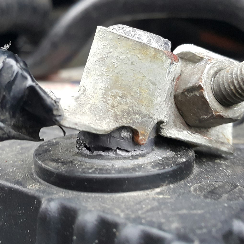

Popsuło dobry akumulator. Jakieś pomysły?
:hmm:
Zawsze zastanawiałem się czy te cienkie bolce się nie ułamują. Już nie muszę się zastanawiać.
Myślicie, że da się coś z tym zrobić czy szrot?
Myślałem o lutowaniu, zalaniu na nowo ołowiem lub wkręceniu jakiegoś bolca w środek.
Google pisze, że nadlewają nowe słupki.
Jeszcze jest nadzieja.
3 godziny temu, technix napisał:
szrot
Bzdura. Foremka,  elektroda węglowa z baterii np. R20 i nadlewamy słupek wykorzystując energię akumulatora.
Czytałem już o tym ale trochę się cykam. Ponoć są teraz elektrody węglowe w otulinie miedzianej? Jeszcze lepsze. Tylko nie mam jak się zabezpieczyć na wypadek bum.
Szukam kogoś kto robi takie rzeczy lokalnie ale na razie nic nie znalazłem.
