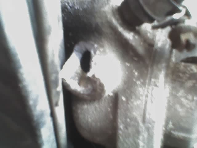

Wczoraj nastapił w mojej asterce wyciek płynu chłodzącego - przyczyna był wąż wychądzący z chłodnicy do silnika poprostu sie zsunął i ciśnienie w układzie zrobiło resztę. Oczywiście kilka dni wcześniej zepsuł się mi czujnik temp na desce. Dziś odkręcając go .... ach niechce mi się gadać tylko zobaczcie sami. Czujnik był bardzo mocno zapieczony i tego efekt. Ile może kosztować wymiana tego elementu, po wstępnych ogledzinach widzę że bez zdjęcia rozrządu to ani rusz. Co ma zrobić. Przepraszam za jakość zdjęcia ale robiłem to aparatem komórkowym.
Astra 1.8 GT Hatchback.

Ze zdjecia trudno wywnioskowac jest sie stalo dokladnie wiec nie dziw sie ze nikt nie odpowiada 270751858-jezyk.gif
Wyłamałeś gniazdo mocujące czujnika?
Wrzuć lepsze foto.
> ta ułamal kawalek gniazda....
Postaram się dziś wrzucic lepsze foto bo rzeczywiście to z telefonu nie jest najlepszej jakości. Tak to stało się przy odkręcaniu czujnika temp. Byc moze kiedy mialem wymieniany termostat to gość który to robił juz cos naskrobał tylko się nie przyznał no ale stało się wiec chce się tylko dowiedzieć jakie mogą byc tego koszty ( częsci i wymiany ) może ktos już to wymieniał?
Dobrze byloby miec ten wylamany kawalek aluminium- korpus.
Czy w obecnej sytuacji jest mozliwe wkrecenie tego czujnika aby sie mocno trzymal ?
Jesli nie to mozna by to jakos pospawac zeby stworzyc bylo gniazdo z gwintem.
> mocno trzymal ?
> gwintem.
Dziś już nie uda mi się zamieścić innego zdjęcia. Dzisiaj pytałem się jednego mechanika który powiedział mi że część bedzie mnie kosztowała 40zl natomiast robocizna 50. Coś jednak wydaje mi się że nie bardzo kumał co jest do wymiany bo dla mnie jest tu sporo pracy tak na 3 godzinki napewno ale jutro bede wiedział więcej. Korpus mam , ile może kosztować to spawanie? Czujnik ten nie wykręca się zbyt często raczej w sytuacji gdy zepsuje się, wiec może tansze było by spawanie niz wymiana calego elementu?
