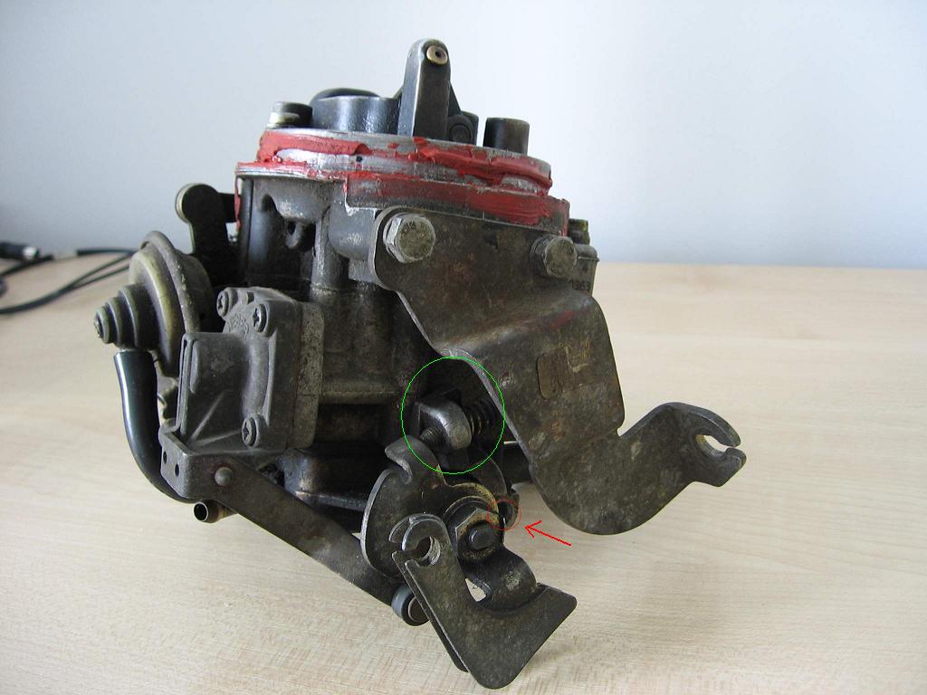

> A wracajac do gaznika. Do
> regulacji sluzy tylko ta srubka z lewej strony? Czy jescze jest
> jakas regulacja wewnatrz? Bo jesli tylk oona to moze nia
> wzbogacic mieszanke? Czy to nie tak dziala, bo ona sluzy tylko
> do wolnych obrotow?
Do regulacji służą dwie śruby (uchylenie przepustnicy i skład miesznki na wolnych obrotach) + regulacja poziomu paliwa w gaźniku.
> do wolnych obrotow?
do regulacji składu mieszanki sluzy wlasnie ta srubka
druga sruba do wolnych obrotow jest niedaleko i jej regulacja popycha blaszke o któą zaczepia się linke gazu
pzdr

Witam ponownie. Problem z zalewaniem gaznika rozwiazany. Uszczelka naciskala na mocowanie plywakow. Trzeba bylo troche pokombinowac jak to zlozyc i jest ok. Ktos powiedzial, ze to moze byc od tego. Gratuluje smile.gif A co do braku mocy w polowie gazu, to nadal nie jest dobrze.
potrzebuje zdjecie z zaznaczona sroba do regulacji obrotow - bo nie moge jej zlokalizowac, gdzies mi uciekla blush.gif
a musze zmniejszyc obroty bo niuniek sie rozszalal ostatnio do tego stopnia ze go zalewac waczelo i w srodku podczas jazdy jest troszke nie przyjemnie - zupelnie jak pod dystrybutorem na stacji spineyes.gif
> stacji
Zielonym koloremzaznoaczona jest sruba regulacji obrotow biegu jalowego. kolorem czerwonym zaznaczona jet sruba regulacji mieszanki. Gdy zagladasz pod maske, dojscie do niej znajduje sie z lewej strony gaznika. A sama sruba siedzi w zaglebieniu na ok 0,5 cm.
