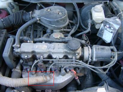

Ze sie spytam ta rura ktora mam zdjac to jest ta co zaznaczylem na zdjeciu? A ten zaworek to w ktorym miejscu dokladnie jest?
Tak, to jest ta rura.
Zawor jest w poblizu miejsca do ktorego dochodzi ta rura - przy filtrze powietrza.
Dochodzi tez do niego wezyk, ktory steruje tym zaworem.
